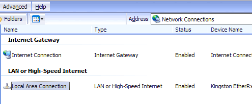

                       - Etape suivante... Dans Windows, cliquez sur Démarrer>paramètres>panneau
                        de configuration>connexions réseau pour ouvrir
                        cette page :
                        Comparez votre écran avec mon image, si vous voyez
                        Internet Gateway enabled (passerelle internet activée),
                        l'UPnP est déjà installé et le processus
                        n'en sera que plus simple. Windows XP devrait être
                        correctement configuré si votre routeur possède
                        déjà la version 1.42 (?) ou supérieure
                        du firmware. Dans ce cas passez directement à l'étape 4 ci-dessous.

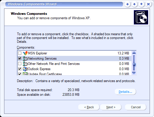

                           - Dans le dialogue de l'Ajout/Suppression de programme,
                            cliquez sur Ajouter / Supprimer des composants Windows.

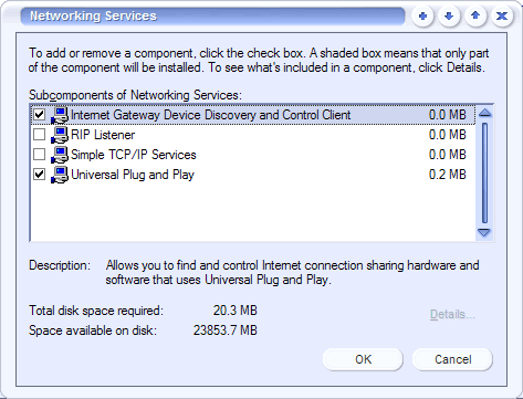

                            Dans la fenêtre de l'assistant, cliquez sur
                            Services de mise en réseau, puis sur détails
                            et cochez 'Universal Plug and Play'. Vous devriez
                            aussi voir dans la liste 'Internet Gateway Device
                            Discovery and Control Client', cochez aussi cette
                            option comme le montre l'image ci-dessous.
                          - Cliquez sur OK, puis sur Suivant dans la fenêtre
                            de l'Assistant. Votre CD d'installation de Windows
                            XP sera peut-être nécessaire.

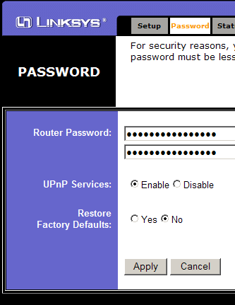

                          - A l'aide de votre explorateur internet, allez à
                            l'adresse http://192.168.1.1/Passwd.htm et comme montré ci-dessous
                            assurez-vous que les 'Services UPnP' sont activés

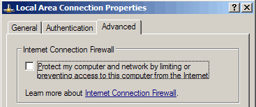

                          - Cliquez sur Démarrer>Paramètres>Connexions
                            réseau. Faites un clic droit sur 'Connexion
                            au réseau local'. Choisissez 'Propriétés'
                            dans le menu qui s'ouvre. Une petite fenêtre
                            apparaît. Cliquez sur 'Avancé' (en haut).
                            Assurez-vous que le pare-feu de Windows XP est désactivé
                            comme montré ci-dessous :

                        Premièrement, mettez en surbrillance l'entrée
                        concernant le réseau local dans la page des connexions
                        réseau comme je le fais dans l'image ci-dessous
                        Sur la gauche, dans la rubrique détails vous devriez
                        maintenant voir l'adresse ip assignée à
                        votre routeur comme ci-dessous :
                          ...dans cet exemple c'est 192.168.1.100.

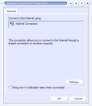

                       - Retournez dans la section principale de la page, faites
                        un clic droit sur 'Connexion Internet' et sélectionnez
                        'Propriétés' dans le menu qui s'ouvre.
                        Vous voyez maintenant cette fenêtre :

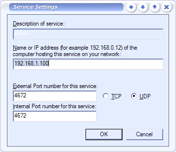

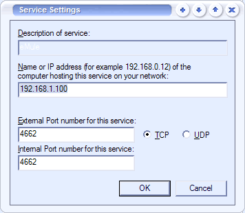

                        Cliquez sur Paramètres et sur 'Ajouter'. C'est
                        là que vous allez entrer les numéros des
                        ports à router pour qu'eMule puisse fonctionner.
                        Remplissez les champs comme ci-dessous à l'exception
                        de l'adresse IP à laquelle vous devez substituer
                        l'IP assignée à votre propre routeur que
                        vous avez vu à l'étape précédente.
                        Le Champ 'Description of Service' peut être renseigné
                        avec ce que vous voulez, cela sert juste à l'identifier
                        plus tard... "eMule" me semble toutefois bien indiqué
                       - Après avoir cliqué sur 'OK' pour sauvegarder
                        ces nouveaux réglages, cliquez sur 'Ajouter' une
                        nouvelle fois pour configurer un deuxième port
                        à router. Procédez de la même façon
                        que précédemment, entrez "eMule" dans la
                        description du service, et renseignez les autres options
                        comme montré ci-dessous. Sauvegardez en appuyant
                        sur 'Ok' :

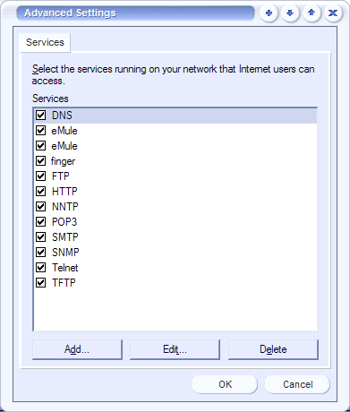

                       - Vous avez donc maintenant deux entrées eMule,
                        comme vous le voyez ci-dessous :
                        Cliquez sur 'Ok' pour sauvegarder les réglages
                        et fermez la fenêtre. C'est tout ce que vous avez
                        à faire ! Vous avez demandé à votre
                        routeur d'acheminer le trafic entrant au ports 4662 et
                        4672 de votre ordinateur. Lancez eMule et tout devrait
                        bien fonctionner.

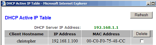

                       - Cliquez sur le bouton DHCP en haut
                        Puis sur le bouton 'DHCP Clients Table'. La fenêtre
                        ci-dessous s'ouvre :
                        Regardez dans la colonne Client Hostname, trouvez le nom
                        de votre ordinateur et retenez les trois derniers chiffres
                        de l'adresse IP à droite de ce nom. Dans l'exemple
                        le nom d'hôte du client est 'Christopher', et les
                        trois derniers chiffres de l'adresse IP sont 100. Vous
                        pouvez fermer la fenêtre... retenez bien les trois
                        derniers chiffres.

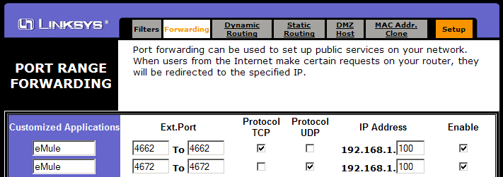

                       - Dans la partie haute de l'écran, à droite,
                        cliquez sur le bouton coloré en orange intitulé
                        'Advanced'. Vous tombez sur la page des 'filtres', vous
                        n'avez rien à y faire sauf cliquer sur le bouton
                        'Forwarding'... et remplir les renseignements comme fait
                        plus haut. En plus, bien entendu, vous devez entrer les
                        trois derniers chiffres de l'adresse IP :
                       - En bas, cliquez sur 'Apply' pour sauvegarder les réglages.
                        Votre routeur est désormais configuré pour
                        acheminer le trafic entrant aux ports 4662 et 4672 de
                        votre ordinateur. Fermez le navigateur internet et lancez
                        eMule, ça devrait marcher !
