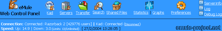

Der Webserver dient der Kontrolle und Administration eMules von
jedem beliebigen Rechner aus. Ist diese Option aktiviert kann über den
Browser von jedem Rechner auf eMule zugegriffen werden, solange seine IP bekannt
ist.
Um auf den Webserver zuzugreifen wird die IP des Rechners, auf
dem eMule läuft, als Adresse in einem Browser eingetragen. Die IP Adresse
muss in der Form http://xxx.xxx.xxx.xxx:port eingegeben
werden. Der Port lautet in der Grundeinstellung 4711. Es besteht im
Normalfall kein Anlass diesen Port zu ändern. Bei der Verwendung eines
Routers muss der Port weitergeleitet werden. Nähere Informationen finden
sich in dem Kapitel
über Ports.
Um zu Testzwecken den Webserver auf dem gleichen Rechner wie eMule aufzurufen
kann auf den Localhost zugegriffen werden. Hierzu als Adresse http://127.0.0.1:4711
eintragen.

Nach der Anmeldung über den Browser stehen die selben Funktionen
wie auf der Bedienoberfläche von eMule zur Verfügung.
