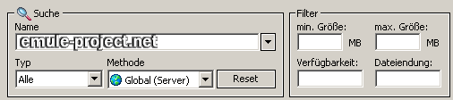

Die Suchfunktion in eMule erlaubt es sehr genau nach den gewünschten Dateien
zu suchen. Eine genaue Suche ist auch notwendig da eMule nur so lange sucht
bis für den Suchbegriff insgesamt 201 Quellen gefunden wurden.
Suche
o Name
Gewünschter Suchbegriff. Es können mehrere Suchbegriffe eingegeben
werden, wobei eMule dann nur Treffer anzeigt, die alle eingegebene Suchbegriffe
enthalten. Zusätzlich können die Suchbegriffe noch über die bool'schen
Operatoren NOT, AND und OR verknüpft werden. Siehe Bool'sche Suche
diesem Kapitel.
Dieses Textfeld besitzt ein Autovervollständigung die frühere Suchbegriffe
speichert. Um die Liste der gespeicherten Einträge zu löschen, die
Taste STRG oder ALT drücken und dann ENTF drücken.
Um die Funktion der Autovervollständigung ganz zu deaktivieren gibt es
den UseAutocompletion Schalter in Einstellungen
-> Preferences.ini.
o Typ
Mit der Angabe eines bestimmten Typs kann die Suche auf Dateien einer bestimmten
Art, wie Bilder oder Video, ect, eingeschränkt werden. Es werden dann nur
Treffer mit den entsprechenden Dateiendungen gefunden.

o Methode
eMule unterstützt unter Anderem auch die Suche über eD2k-Web-Suchdienste.
Die Methode gibt an auf welche Weise gesucht werden soll
Es wird nur der gerade verbundene Server nach Treffer für die Suche
gefragt |
Global (Server)
Alle in der Serverliste vorhandenen Server werden nacheinander abgefragt.
Der grüne Balken im unteren Teil des Suchen Fensters zeigt den Fortschritt
der globalen Suche. |

Filter
o min Grösse / max Grösse
Einschränkung der Suche über die Dateigrösse. Es werden nur Treffer
angezeigt die entweder über der eingegeben min Grösse bzw. unter der
angegebenen max Grösse liegen. Die Eingabe der Grösse erfolgt normalerweise
in MegaByte [MB] kann aber durch hinzufügen einer anderen Einheit beliebig
geändert werden. Gültige Einheiten sind:
| Einheit |
Gültige Abkürzungen: |
| Bytes |
b | byte | bytes |
| KiloBytes |
k | kb | kbyte | kbytes |
| MegaBytes |
m | mb | mbyte | mbytes |
| GigaBytes |
g | gb | gbyte | gbytes |
Beispiel:
Min Grösse = 200
ohne weitere Angaben findet diese Suche nur Dateien mit einer Grösse von
mehr als 200MB
Max Grösse = 1gb
diese Suche würde nur Treffer finden, deren Dateigrösse kleiner als
1 Giga Byte ist.
o Verfügbarkeit
Angabe der minimalen Anzahl der Quellen, die der Server für einen bestimmten
Suchbegriff haben muss, damit es als Treffer gilt.
Anmerkung:
Mit diesem Filter ist nicht die globale Anzahl der Quellen gemeint sondern nur
die Anzahl die auf dem entsprechenden Server vorhanden ist. Wird hier ein zu
hoher Wert eingestellt, ergibt die Suche unter Umständen keine Treffer
weil keiner der Server auf einmal soviel Quellen für diese Suchanfrage
hat.
o Dateiendung
Einschränkung der Suche auf Dateien mit genau der angegebenen Endung. Die
Endung wird ohne . eingegeben, also nicht .avi sondern nur
avi
