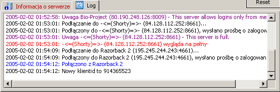

ID jest wartoœci¹ wyliczan¹ z numeru IP klienta. Jest przydzielane przez serwer gdy eMule siê do niego pod³¹czy. Zamierzeniem ID jest wyznaczenie w³aœciwej komunikacji pomiêdzy dwoma klientami.
Po pod³¹czeniu ID jest widoczne w Logu.
