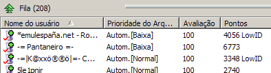

A lista de Fila mostra os clientes atualmente esperando por um slot de upload. Esta lista é mostrada ao pressionar Fila na guia Transferência.
A maioria dos valores mostrados são auto explicativos exceto Avaliação e Classificação.
Avaliação
Inicialmente cada cliente na fila tem uma avaliação de 100. Este valor inicial é modificado segundo os arquivos compartilhados que o usuário solicita e alguns outros fatores:

Exemplo:
Um cliente ganhou um modificador de crédito de x8 por realizar muitos uploads. Ele está solicitando um arquivo com uma alta prioridade. Sua Avaliação total será: 100 x 8 x 0.9 = 720
Classificação
A classificação é calculada com os mesmos modificadores como descrito em Avaliação mas também toma o tempo esperado do cliente em consideração. A classificação determina a alocação de slots de upload livre. Clientes com classificação alta e *** depois do valor estão próximos a receber um slot de upload.
A fórmula para calcular a classificação é:
Classificação = Avaliação x [Tempo esperando na fila [s]] / 100
