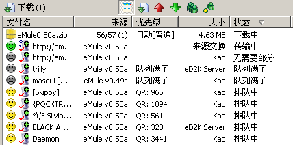

eMule使用了几种不同的手段来寻找下载来源。双击一个下载在展开的来源列表中的大小一栏里可以看到这个来源的获取途径。
- eD2k server(电驴服务器)
此来源是在下载添加以后从当时连接的服务器上查询而得到,或者是在每隔一段时间向服务器列表中的服务器进行询问得到的。
- Kad(Kademlia网络)
Kademlia网络是一个无中央服务器的大规模分布式的网络,它提供了一个非常快速的途径来寻找来源。了解更多信息请查看网络指南
- 来源交换(Source Exchange)
当一个来源被添加到一个下载中以后,eMule将询问这个来源是否知道其他拥有当前下载所缺失部分的来源。如果有,这个客户将会发送一个包含其他来源的列表。
- 被动(被动来源)
被动来源是一些其他可以连接到的客户。eMule将询问他们是否可以作为某一个下载的来源,在将他们添加为合适的下载来源之前是不可知的。

队列和来源状态
一旦其他客户被作为来源添加以后,可以得到来源的状态。可能的来源状态有:
- 排队中 QR:xx(排名:xx位)
这是队列中的排名。它指的是你在这个客户那里的队列中所排的位置。当到达队列的前头,例如,QR:1,这表示你很快就可以获得他的上传了。你在他那里的信用积分将会影响你排队速度
- 队列已满
由于太多客户在他那里排队等候,已经达到了这个来源的最大队列限制。
- 连接数太多
此时eMule正在繁忙的查询其他来源,所以对这个来源的查询将会被延迟直到有一个空闲的连接出现。这个状态往往很快就会消失。如果一直是持续此状态,则说明eMule必须应对太多的来源。请查看上面的来源数量段落。
- 没有需要的部分(缩写:NNP)
此来源缺少你的下载所需要的文件段。这个来源已经获得的文件部分也会被显示在颜色状态条里。
- 已请求另一个文件(缩写:A4AF)
每一个来源仅仅会被一个下载所使用。如果这个来源也提供了其它下载所需的文件段,eMule将决定在哪个下载里接收。其它下载那里的来源列表中将显示为已请求另一个文件。下一段落将描述eMule复杂的来源处理方法。

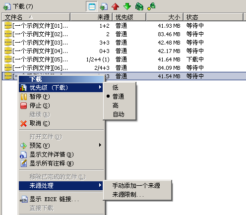

在每个文件的上下文菜单中都有两种控制方法来对A4AF的来源进行操作。优先级控制和来源处理中的自动交换全部来源到此文件(Automatically Swap All Sources To This File)控制。
译者注: 在最近的版本中,自动交换全部来源到此文件(Automatically Swap All Sources To This File)功能已经被官方eMule抛弃,请使用优先级控制。在来源处理中取而代之的是手动添加一个来源来源限制两个功能。
eMule来源处理
下载分类的上下文菜单里也提供了A4AF来源的处理方式。它们是优先级控制和按照字母表顺序下载

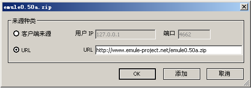

手动添加一个来源
你可以手动添加你所知道的下载来源,既可以是客户端主机,也可以是一个已知的HTTP下载链接。
  • 客户端来源:添加其他eMule客户使用的IP地址及其端口号。
  • URL:添加一个HTTP下载链接作为来源。

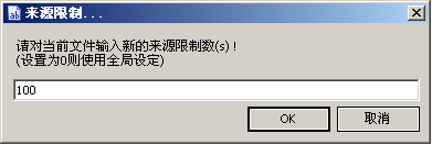

来源限制
输入针对选定文件的下载来源数量限制,如果是0,则会使用全局设定的来源数量限制,设置全局文件最大来源数在选项->连接->每个文件最大来源数
