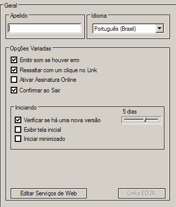

Nick
Digite seu
nick como ele aparecerá para outros usuários.
Idioma
Escolha seu idioma favorito na lista suspensa.
Opções Variadas
o Emitir som se houver erro
Se um erro ou corrupção de arquivo for encontrado o alto
falante do PC emitirá um beep
o Ressaltar com um clique no link
Como o eMule usa a rede eD2k downloads e servidores podem
ser adicionados via web links especiais.
Atribua o comportamento do eMule ao clicar em um. Escolha
entre um ícone do eMule piscando na barra de tarefas ou a
janela do eMule abrindo sobre as outras.
o Ativar Assinatura Online
Um pequeno arquivo chamado onlinesig.dat será escrito no
diretório do eMule. Este arquivo tem o seguinte formato:
[Status online]|[Servidor Conectado]|[IP:porta]
[Download Atual]|[Upload Atual]|[Usuários na fila]
Esta informação pode ser enviada para o espaço da web via
ferramenta
Assinatura Online da Dra.:.god ou ser processada de
qualquer maneira.
No futuro, funções além dessa podem ser adicionadas.
o Confirmar ao Sair
Uma caixa de mensagem aparecerá no fechamento do eMule
pedindo uma confirmação.
Iniciando
o Verificar se há uma nova versão
Se esta opção estiver marcada o eMule procurará uma versão
mais nova em cada inicialização. O slider atribui o
intervalo de checagem para a atualização de versão.
Se uma versão mais nova for encontrada você pode baixá-la em
emule-project.net. Para atualizar o eMule
simplesmente instale / extraia a nova versão na mesma pasta
em que seu eMule está instalado. Todas as configurações e
downloads serão automaticamente utilizados pela nova versão.
o Exibir tela inicial
Mostra uma imagem simpática ao iniciar o eMule, se marcado
o Iniciar minimizado
Isto irá iniciar o eMule como um ícone na bandeja do sistema
Editar serviços de Web
A internet oferece alguns serviços baseados na web como
máquinas de pesquisa para a rede. Esses serviços da web
podem ser utilizados diretamente de dentro do eMule. Para
configurá-los o arquivo webservices.dat
na pasta de instalação do eMule tem que ser editado. O botão
Editar serviços de Web dá acesso rápido a este arquivo.
Exemplo para um WebServices.Dat: |
# Arquivo de Configuração de serviços de Web
# entre um serviço por linha
# Formato: Nome,URL
# Placeholders:
# #filename -> nome do arquivo
# #hashid -> identificação de hash do arquivo # #
filesize -> tamanho do arquivo
# Exemplo:
# Checar Falsos,http://www.alguma-máquina-de
pesquisa-bem-conhecida-para-downloads.com/search?p=ed2k:#tamanhodoarquivo:#hashid
# Página do eMule,http://www.emule-project.net
# Comente linhas começando com # ou /
eMule FAQ,http://www.emule-project.net/faq/ |
Este exemplo irá adicionar a Página do eMule e
eMule FAQ aos serviços de web. Esses serviços podem ser
acessados via menu de contexto da lista de Downloads.
Links Ed2k
Se este botão for pressionado o eMule é associado com o
formato de web link do eDonkey2000 para downloads e
servidores.
Algumas outras aplicações p2p
podem mudar as configurações de link. As configurações
corretas podem ser verificadas no registro usando o regedit
(Iniciar -> Executar -> regedit):
Name:
(Standard)
Type: REG_SZ
Data: "Caminho para o
emule.exe(com aspas!)" %1
e
o mesmo que acima
Se você tem problemas com a associação de links do eMule
exclua todas as entradas depois de
HKEY_CLASSES_ROOT\ed2k\... e HKEY_LOCAL_MACHINE\SOFTWARE\Classes\ed2k\...
então pressione o botão Links eD2k no eMule
novamente.
Faça backup do registro antes e reinicie depois de quaisquer
mudanças no registro!
Aplicar à versão: .27a +
Última
atualização em: 2003-03-12 por Monk
