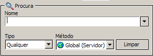

A função pesquisa avançada no eMule permite pesquisas
precisas para arquivos na rede. Quanto mais preciso uma pesquisa é feita
melhor é porém pesquisas colocam uma carga considerável sobre os servidores.
Portanto o eMule somente encontra um máximo de 201 fontes individuais de
qualquer termo de pesquisa dado
Procura
o Nome
Este campo toma o termo a pesquisar. Múltiplas
palavras-chave podem ser digitadas e o eMule exibirá somente resultados com
todas as palavras-chave no nome do arquivo. Para pesquisas mais flexÃveis e
precisas veja também procura booleana abaixo neste capÃtulo.
Esta caixa de texto tem um recurso auto conclusão que
armazena entradas de pesquisa prévias. Para limpar esta lista pressione e segure
CTRL ou ALT então pressione DEL ou use o Botão Limpar em Preferências
-> Exibição. Lá esta opção pode também ser desativada.
o Tipo
Tipo pode ser utilizado para filtrar os acessos para um
grupo especÃfico de extensões. O tipo de download e suas extensões associadas
são mostrados na tabela abaixo:

o Método
Método é a maneira de pesquisa do eMule. Também estão
disponÃveis máquinas de pesquisa baseadas na web para a rede do eMule. O
resultado da pesquisa na web irá ser aberto no navegador.
Somente o servidor e o cliente atualmente conectado
serão pesquisados. |
Global (Servidor)
Todos os servidores da lista de servidores serão
perguntados. Cada servidor é perguntado individualmente.
A barra verde na base mostra o progresso da pesquisa. |
