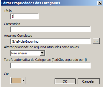

Adicionar Categoria
Cria uma nova Categoria. As configurações a escolher para
esta categoria são opcionais e a Pasta de Arquivos Completos padrão é utilizada
a menos que especificado de outro modo.
o TÃtulo
Nome da Categoria como ele será exibido
o Comentários
Descrição ou comentário.
o Arquivos de Entrada
Um diretório separado para
Arquivos de Entrada pode ser usado para cada categoria.
Arquivos completos são movidos para esta pasta. O eMule usa
a pasta padrão quando é deixado vazio.
o Mudar prioridade para novo
Arquivos adicionados a esta categoria serão automaticamente
atribuÃdos à prioridade especificada.
o Designação Automática de Categoria
Quando iniciando novos downloads, eles podem ser designados
automaticamente para esta categoria,
se o nome do arquivo combinar com o modelo dado. | é usado para
separar diferentes palavras-chave e * pode ser utilizado
como um caractere coringa para uma string arbitrária.
Exemplo: *.avi|a*.*
Isto vai designar novos arquivos com a extensão 'avi', e
nomes de arquivos começando com 'a' para esta categoria.
o Cor
Define a cor utilizada para os arquivos desta categoria.
Esta configuração também afeta o todo de categoria para
mostrar todos arquivos e sua categoria correspondente em um
relance.
Editar Categoria
Todas as configurações de Adicionar Categoria podem
ser mudadas de uma só vez.
