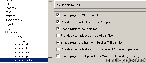

o Configurando o plugin
Depois de iniciar o VLC o diálogo de configuração do plugin pode ser
encontrado em Configurações -> Preferências -> Módulos -> access ->
access_partfile
Enable plugin for MPEG / AVI /
non MPEG or AVI part files
Essas três opções
"habilitar" decidem que arquivos devem ser processados pelo
plugin. "arquivos part não MPEG ou AVI" são arquivos como
.ogg, .ogm, .mp3, .mkv etc.
Se possÃvel o VLC tentará usar seu módulo de acesso padrão
ao invés do plugin se qualquer das opções estiver
desabilitada.
Provide a seekable stream for MPEG / AVI
/ non MPEG or AVI part files
Normalmente
streams de arquivos incompletos ou quebrados não são capazes
de busca, i.e. o posicionamento da barra deslizante para
pular através do vÃdeo ou a função avanço rápido não podem
ser utilizados. Habilitando as opções para uma capacidade de
busca em stream permitirá esta funcionalidade para downloads
incompletos do eMule.
Essas opções somente trabalharão se o plugin estiver
habilitado para o tipo de arquivo especÃfico. Em alguns
casos, especialmente com o AVI ou outro conteúdo não MPEG, a
capacidade de busca em stream pode não trabalhar
corretamente.
Enable plugin for all type of files (eMule part
files and regular files)
TEste plugin é
projetado para ser usado com arquivos .part do eMule. O
módulo de acesso padrão no VLC tem um bug que pode congelar
o sistema inteiro quando tentando abrir conteúdo quebrado ou
incompleto. Este plugin oferece uma forma para contornar
este bug com a opção do VLC abrir todo o conteúdo suportado
com este plugin ao invés do módulo de acesso padrão. Ativar
esta opção significa que todo conteúdo suportado é
processado pelo plugin não importando se este foi aberto de
dentro do eMule, do explorer ou linha de comando.
